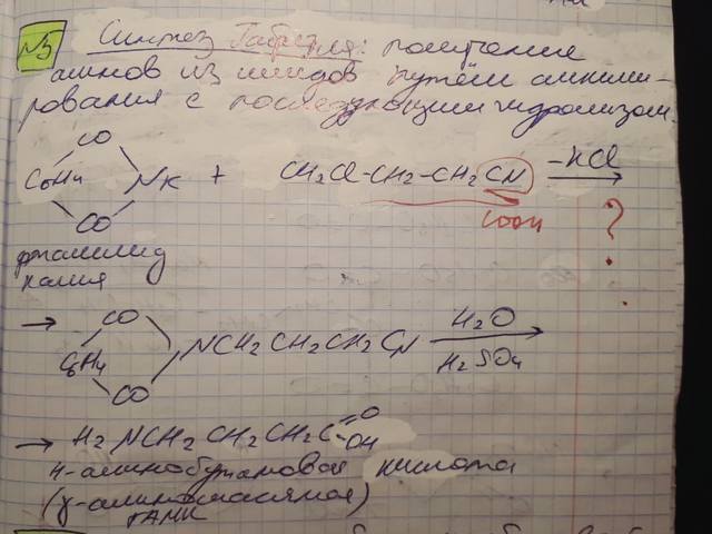

Вопрос по синтезу Габриэля (γ-аминомасляная кислота из фталимида калия)
Glados
Перейти к решению Решено yatcheh,
  • Решение
Доброго времени суток! Помогите с вопросом, пожалуйста. Почему в первой реакции нельзя использовать кислоту?
Заранее большое спасибо за отклик.
Фталимид кислотой сразу же разложится:
C6H4(CO)2N-K + R-COOH ----> C6H4(CO)2N-H + R-COOK
Фталимид - весьма слабая кислота
